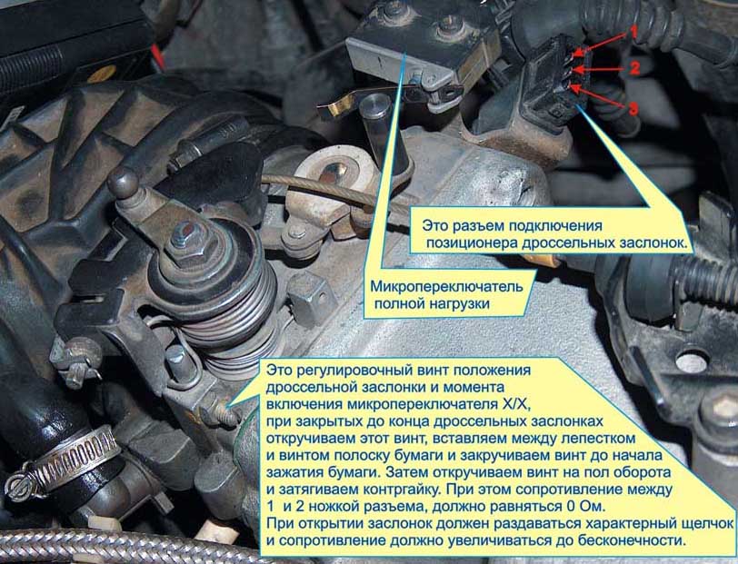

    вопрос по датчику положения дроссельной заслонки- какой стоит? ( простой концевик или какой нибудь потенциометр?- коробка механика)
    Как проверить?- желательно подробно

    Просто концевик. При открытой ДЗ цепь разомкнута, при закрытой замкнута, слышны характерные щелчки. Проверяется мультиметром.
    Пользуемся поиском:
    При опущенной до конца педали газа и закрытых до конца заслонках сопротивление микрика должно быть равно нулю, то есть К.З. При нажатии на рычаг и небольшом открытии заслонок должен раздаваться слабый щелчок, косвенно свидетельствующий о работе микрика. Сопротивление при этом должно возрасти до бесконечности
    Вот ссылка:
    http://www.audi-club.ru/forum/attachment.php?attachmentid=42190&postcount=538
