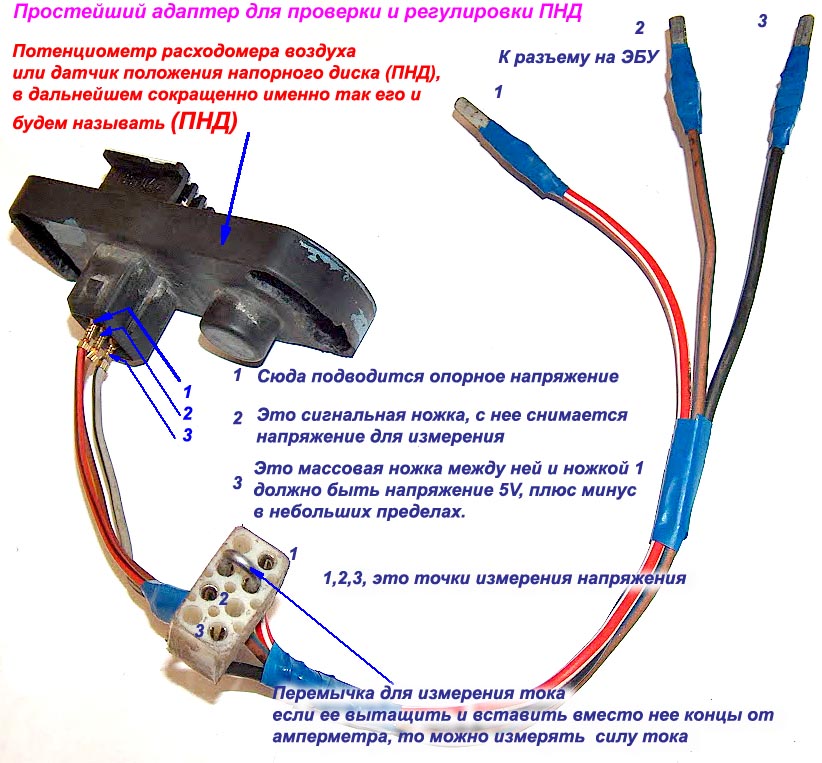

    один щуп так и оставь на средней фишке пнд -а второй щуп подсоедени к нижней ножке на фишке пнд -и делай замеры:thumbup:

    дело в том, что если меряю как ты говоришь между средней и нижней ножкой- ваще все по нулям....
    может я не правильно меряю? я снимаю разъем с пнд, одеваю фишки на нижнюю и среднюю ножки и уже к ним подключаю щупы мультиметра. сам разъем, который идет у меня на ПНД в это время отсоединен!
    Еще замерял напряжение между верхней и нижней ножкой разъема который идет на ПНД (как я понимаю- напряжение, которое посылает ЭБУ на ПНД) вроде должно быть 5В- у меня 4.89В.

    замерять нужно на заведенной машине и с ПОДСОЕДЕНЕННОЙ ФИШКОЙ К ПНД (короче проводки чуть подзачисти и подсоеденяйся)
    а ты как хотел-обнулил мозги и в путь?? нужно регулировать проверять искать поломки так сказать в той или иной части впрыска

    З.Ы. сделал переходничок для настройки ПНД- завтра отпишусь что получилось по настройке ПНД +) (http://www.audi-club.ru/forum/attachment.php?attachmentid=43185&d=1151991039)
