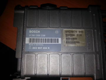

    А некто не в курсе, такой мозг блинк кодами диагностируется или нет ? Собирали схему для проверки, не чего не получилось, светодиод горит еле еле в пол накала. Диагностический разъем - 3 фишки.
  5. Евгений 385
    Евгений 385 Bad e-mail
    24 сен 2011
    68
    А100/AAD 2.0Е 91г
    Такая же фигня ,только диагностический-2 фишки. В базовый режим не входит, ваг комом не сканируется.

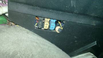

    А где он вообще находится этот разъем?
  8. Den261
    Den261 Завсегдатай
    24 окт 2008
    665
    Audi 80 двиг. 6А 2.0 16V
    Попробуйте вот так опросить мозг, у меня все получилось.
