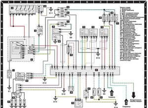

  9. kostya1972
    kostya1972 Участник форума
    10 апр 2009
    472
    Audi B4, 2.3E, NG, 1993г.
    #1689 kostya1972, 31 май 2015
    На самом датчике трёхконтактная фишка. При отпущенной педали газа, центральный вывод звонится с одним из крайних выводов, при полностью нажатой с другим крайним выводом.
    На схеме 80 и 81

  10. Alex26rus
    Alex26rus Новичок
    20 май 2015
    71
    Audi100/C4 2.0 92г
    Отсоединил трехконтактную фишку от концевика, никакие провода между собой не звонятся ни в каком положении. вот так вот.:(

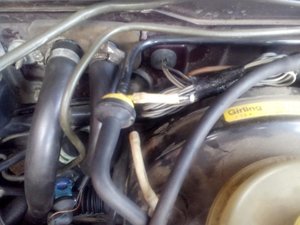

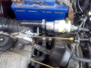

  18. zhenek7108
    zhenek7108 Старожил
    16 дек 2010
    5.533
    1.8
    #1698 zhenek7108, 15 июн 2015
    Парни а можно где на фотках или схемах показазать всякие там ЭГРД и Т.Д и Т.П,а то брату взяли В3 с AAD и для нас это тёмный лес.в датчике ХХ винт для регулировки.так понимаю его не должно быть.кое где штуцера пустые или заткнуты,фотки покажу позже
