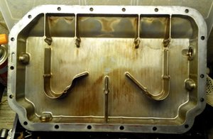

  7. oko-63
    oko-63 Живу я здесь
    3 мар 2008
    3.611
    100/4A 2.8 AAH 92г
    Упирается, точно. Вот даже след остался (в центре три пятна):
  8. *BLACK*
    *BLACK* Завсегдатай
    4 сен 2009
    12.163
    A6 C4 2.6Q акпп
    Ага,понял.Но,с учетом того что эта фигня резиновая,то не критично какую прокладку поддона ставить
