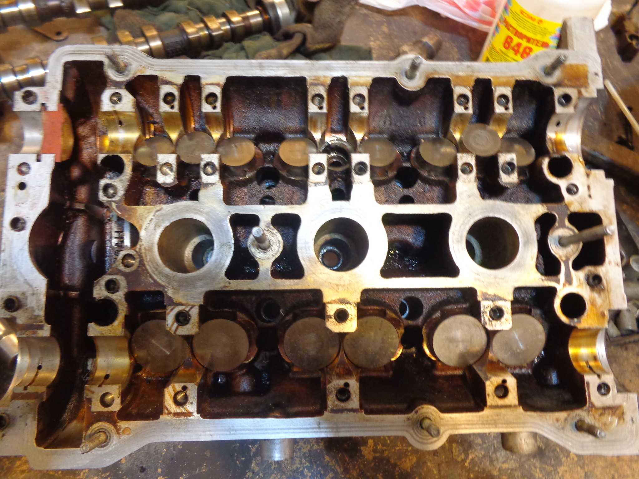

    Мучаюсь уже месяц менял компенсаторы с прошлого года стучали на горячую а сейчас всеравно при любой температуре стучать левой голове гидрики прочистил редукционный клапан застрял открытым и теперь думаю обратный почистить что посоветуешь

    Вскрыл левую клапанную крышку - редукционный клапан немного был раскручен, выкрутил от руки его.
    В итоге в нем перекосило шайбу в которую упирается сам клапан, т.е. давление постоянно стравливало.
    Клапан под звезду, я поставил со своей старой головы - под шестигранник. В итоге давление на горячую на холостых - 2,5?, а на макс оборотах - около 5.
