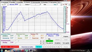

    последние новости с фронта .
    ни когда не записывал и не пробовал до отсечки и вот теперь ясно стало , что ГБО расчитанное на 240 л/с просится в помойку :shuffle:
    вот скрин разгона до отсечки на бензине (не с места, а с ходу ) и оказывается , что штатное бензиновое оборудование вполне справляется . :nod:
    и обратите внимание на давку - 0,73 бара в пике :eek: а я ещё хотел шкив поменьше делать :shuffle:

    это первая, вторая и немного третья передача

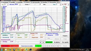

    сравнение разгона до установки компрессора и после :shuffle:
