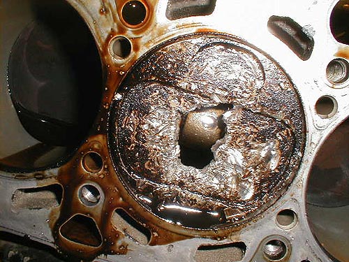

    ААН + копрессор + ГБО оочень накладно
    как бы не пришлось переименовать, Сергей...
  18. серый5271
    серый5271 Живу я здесь
    23 янв 2008
    3.937
    жып широкий
    Руслан , не советую перед сном такие картинки разглядывать, кошмары снится будут :)
