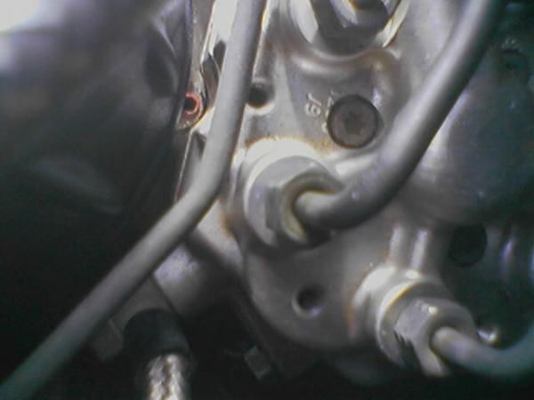

    При попытке отрегулировать СО - обнаружил отсутствие регулировочного винта!!!
    Шестигранник 2,5 и более не лезет в отверстие, 2 мм - проваливается на 4 см в корпус![​IMG]

    http://audi-club.ru/forum/picture.php?albumid=799&pictureid=3286
    Как должен выглядеть регулировочный винт СО???
    С удлиненным - 3 мм шестигранником не получается. (может рег. винта и нет).
    [url]http://audi-club.ru/forum/album.php?albumid=799&pictureid=3285[/url]

    Cовершенно верно винт на глубине 35...40мм от поверхности отверстия. Только что замерил на своем ААR...
    В твоей фотке та красная пластмассовая деталька - это остатки от заглушки. Просто выковыряй ее. или сверлом на 5,5...6мм.
    Ключ - Шестигранник на 3мм
    Успеха!

  20. Колючий
    Колючий Новичок
    6 янв 2010
    45
    AUDI 100 AAR 2,3 92г.
    БОЛЬШОЕ
    СПАСИБО
    IDX!!!
    За оперативный и ясный ответ. Шаманить попробую завтра.
