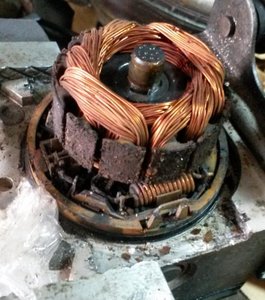

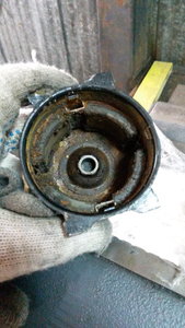

  8. autolife
    autolife Новичок
    30 мар 2015
    5
    Q7 3.6
    сначала мигает.. потом горит... а замерзает мотор насоса abs
    вот что было у меня....
    откуда столько влаги....

    после разбора купил новый ?
  10. eroman050584
    eroman050584 Новичок
    29 июл 2015
    10
    просто хочу свой разобрать
