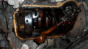

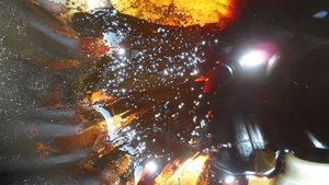

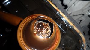

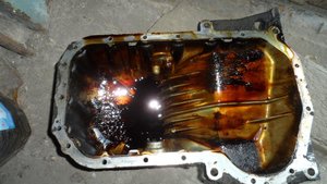

    Q7 4M 3.0TFSI
    Менял на выходных маслонасос + прокладку картера + подушки двигателя до кучи, было низкое давление и дизеление на горячую, масло залил motul 5w40, было ликвимоли 5w40, дизеление пропало. Картер был довольно грязный (фото), за 200тыс. туда никто не лазел, сетка не особо была забита, но были алюминиевые крошки в ней и в картере (не понятно откуда), все отмыл бензином. Делал сам по отчетам, пол дня разбирал, пол дня собирал.

    Ты поездей дня три а потом отпишись хорошо, как масло давит и по поводу дизиления (не вернулось?). А то я тоже поменял сначала не было а потом вернулось но намного меньше(грубо сказать почти нет), но весной буду крышку вскрывать смотреть цепь, натяжитель.

    A4 8D/B5 95г. ADR
    SpeedyRacer, в случае обнаружения металлических крошек рекомендуется во избежание повреждения двигателя заменять не только масляный фильтр, но и теплообменник, он там же..
    Он вроде как легко забивается, что может повлечь масляное голодание..
