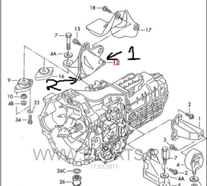

    Спасибо!Ценник конечно ахтунг :smile42:
    Попробую б/у поискать.А на АКПП другие крепления?
    Кстати,а можно же аргоном ушко приварить?

    акпп сама по себе коробка другая,следовательно и крепления! б/у вариант имхо надежнее,хотя по работе сам частенько бывает к оргоньчикам обращаюсь,но лично выбрал бы б/у! ты лучше причину озвуч по которой у тебя крепление сломалось?

    Одного болта на месте нету(там где цифра 1,а оторвало ушко то что под цифрой 2),видимо это и стало причиной.
    Скорее всего придется аргоном варить,т.к машина на ходу нужна,а детальку такую у себя найти проблематично будет.
    И болты там все 3 такие как под №13 (N 903 202 02) ?

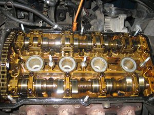

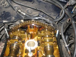

    Снял сегодня крышку двигателя ADR. И вот, что я увидел.
    Верхний башмак вроде как ничего, может с нижним что не так. Подскажите!
  6. motogti

    у меня такая же выработка, хотя ее сложно таковой назвать..
    ЗЫ а че за вода у тебя там? (капли)

    Из-за чего цепь трещит?
  8. Guru
    Guru Старожил
    11 апр 2004
    6.589
    Латвия
    Audi Q5 1G Sline 2,0 TDI q.
    Из за провисания. Посмотри на головке выработка есть от цепляния ею?
    Или давление масла мало... или цепь растянута...или натяжитель помер.

    Мелкий дождь шел может попали. Может то что долго стояла. Не могло дождем столько капель накапать. Я на 2 минуты открывал. Это страшно?
    Вы мне лучше скажите, мне твердят на СТО, что они ставили обычный натяжитель без этого фазорегулятора. И все было ОК, только лампочка моргает. Стоит ли это делать? И вообще что дает этот регултор?

    Послушайте может это просто цепь растянута?
  11. V E N O M
    V E N O M Завсегдатай
    27 мар 2008
    531
    Audi A4/b5 1.8 ADR 5-speed CPD 1995г.
    Если бы цепь была растынута, то на 1 и 3 фото были бы следы касания внешней поверхностью цепи, поверхности головки, а их нет, значит ищем дальше.
    похоже и давление масла
    ни при чем....

    а мне кажется что-то есть. Посмотри отметил. Я с таким звуком километров 50 проехал может еще сильно не видно.

    Ребят и вправду что за капли? Это нормально. Я ее дня 2 не заводил, может конденсат?

    нет это не то если бы был контакт - следы совсем другие. Внешняя честь цепи не контактировала с головкой.

    А почему цепь местами очищенна до бела,я думаю на это тоже стоит обратиь внимание!!! А вот состояние моей цепи с пробегом 333000км

    потому что отслоился налет от сгоревшего масла

    V E N O M, но ведь если "Гр-ррр-рм" присутствует..от чего еще он может быть, если не цепью по корпусу... ???

    имхо усталость ГНЦ! there лично у меня насос новый,цепь новье,клапан новый,а натяжитель старый! иногда при заводке "Гр-ррр-рм"

    как вариант нет натяжения и цепь брякает об шестерни валов

    На СТО сказала есть износ цепи и звездочки. Ездить можно сказали. На 4 и 5 фотографии отмечены места где стерт нагар может и вправду где шоркает. Кто што думает?
    Скажите может шуршать нижний башмак, которого не видно?
