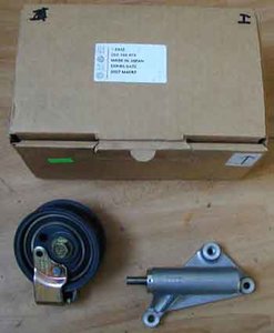

    Я использовал ремень контитеч, нового образца - 153 ЗУБА. Натяжитель и его ролик оставил старый, они были поменяны предыдущим хозяином, они фирмы NSK :rock: Обводной. какой то - GNB :shuffle:
    152 зуба и тянущий натяжитель, кстати он как термостат, имеет восковый привод , больше такие не ставят, его сменили на гидро-толкающий.
    Коротко:
    Купить кит GOETZE, 153 зуба ремень, гидронатяжитель и ролик к нему, и не мучать себя вопросами! Или отдельно ремень на 153 ЗУБА.
    Вот номер: 058 198 479

    приветсвую тоже мучал вопрос про количество зубьев на ремне, на форуме одно писали 153, в магазине 152.
    в итоге , снял кожух ремня грм сверху ( 2 защелки, 5 минут работы), прокрутил стартером и увидел, что на ремне остались аудюшные кольца и надпись 058109119c отсюда и сделал выводы, что ремень на153 зуба.
