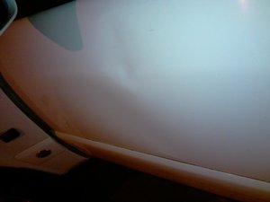

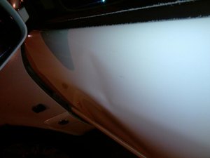

    Привет ребят!
    Всем спасибо за ответы, про двери, рамки, петли...
    Я тут недавно под трактор залез(((
    Хотел выправить, снял только обшивку двери, но доступа до вмятины все равно не было, дальше надо рамку снимать, боюсь потом не выставлю как было, а на морозе дальше разбирать не стал...
    Пытался, "похимичить" этими способами:
    http://www.youtube.com/watch?v=0oQpks0ZsUM
    http://www.youtube.com/watch?v=jCidRZv9O0g
    Но не вышло ничего, металл у нас, конечно, потолще будет чем на видео, но тут скорее, из-за, так называемого, "сжатого воздуха". На выходе из моего спрея не происходило такого заледевания, как на видео. Эффект был намного слабее...
    Кто, что думает по этому поводу?
    На Youtube есть еще пару видео, но сейчас я их уже не найду, где этот способ срабатывал...

    чето я не понял, че за спрей после фена идет? всмысле где его взять?
  4. rogi3111
    rogi3111 Участник форума
    20 фев 2012
    236
    A6 ABK/A4 ADR
    обычный фризер, продается в автомагазинах. Жевачки отмораживает неплохо. Хорошо с ним втулки пальцев заколачивать. А у тебя чего был за спрей?
  5. LancerEvoVII
    LancerEvoVII Завсегдатай
    20 дек 2009
    508
    A6/C4 1.8 ADR 96г.
    У меня был такой :shuffle:
    http://www.ulmart.ru/goods/325023
    А какие имеешь ввиду ты? Скинь ссылку если не сложно?
    И до какой температуры греть-то надо?
    У меня фен строительный, и там диапозон температур на выходе приличный такой) Я пробовал на 350 °C, на улице было -8°C...
