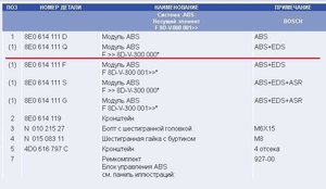

    Ребят, делал кто себе ASR? А то буксует только одно колесо, заблокирую одно, вращается второе :shock: Так бы оба вращались.
    Теоретически знаю, что можно сменить модуль АБС, и получить простейшую АСР, т.е. буксующее колесо будет притормаживаться, так же как АБС. Конечно зажигание не будет сдвигаться и крутящий момент то же.
    Получается нужно взять модуль с другим номером от версии с АСР. Посмотрю в етке.
    Может кто проделал такую процедуру, и может поделится результатом?

    Мой vin: WAUZZZ8DZVA016566, вроде модельный год 1997, а номер на моём блоке E80 614 111. :shock: Такие ставили в 1996 году.
    Ниже скрин етка, получается мой с буквой - Q (подчёркнуто)

    Ivan_G
    у тебя есть арс или ты хочеш сделать. в соседней ветки парни пытались но не получилось.
