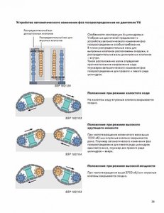

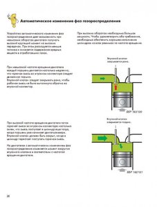

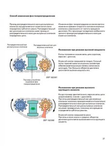

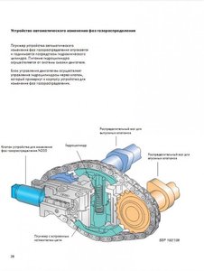

    Нет, все в стадии сбора информации.
    Опять к наболевшему. :beer:
    По ссылке выше, http://www.avtonov.svoi.info/svvt.php
    Назначение систем регулирования фаз
    При низких оборотах коленвала объемы и скорость движения горючей смеси и отработанных газов невелики, поэтому фазы должны быть узкими, а перекрытие (время одновременного открытия впускных и выпускных клапанов – минимальным. В этом случае свежая смесь не вытесняется в выпускной коллектор через открытый выпускной клапан и, соответственно, отработанные газы не попадают во впускной. Если же «расширить» фазы на низких оборотах, отработанные газы смешаются с рабочей смесью, снизив тем самым ее качество и вызвав падение мощности и неустойчивую работу двигателя.
    Простите за назойливость. :shuffle:

    Ну это общие принципы ,теория двигателестроения. РФ как раз и устраняет противоречие между малыми и большими нагрузкам. Именно нагрузками,а не оборотами. Регулирование происходит только при разгоне,на постоянных режимах фазы такие-же как на холостом ходу.
    Проверено на практике.
