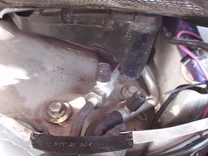

    SUNP0151.jpg У меня так.

    NGK BKUR6ET-10 это те же свечи, что и 2397 (2397 это номер для заказа:))
    Спасиб за фотку, буду искать у себя)
    А который из этих двух?)

    Тонкий на толстой трубке,ближе к аккамулятору.
