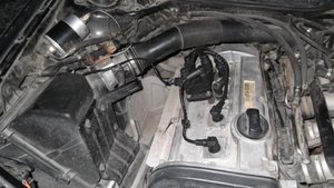

    сейчас у меня выглядит так.
    зимой сделал переделку небольшую.. пришлось выбросить HUCO (брал новую), которая прошла очень мало км. точно не помню сколько.. где то в недрах темы есть моя инфа по этому вопросу..

    в отличии от варианта этого Олега)) у меня отечественный только штекер с тремя проводами, который подходит к катушке) в этом и был весь кайф в переделке. А крышку можно поставить, предварительно немного поработав напильником))) или установив родную катушку. Крышка у меня снята с момента покупки и покоится в гараже. Не люблю лишнюю бутафорию...
