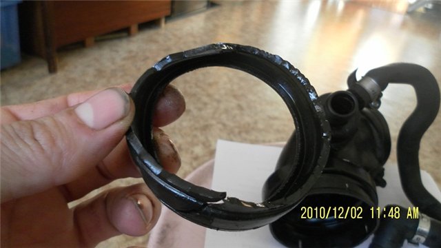

    И резинка и грибок до кучи за 500 с копейками

    Именно Ossca брать?А он не хуже оригинала?Я так понимаю трескается резина из-за перепадов температур зимой.(холодный двигатель-горячий двигатель)

    что больше по цене подходит, то и брать
    Хуже
    Да нет, просто кривыми руками его рвут при установке.

    Во, во. Аналогично. Первый раз в жизни снимал года 4 назад. Не зная особенностей обратной установки запихнул, а резинка не села. Вроде как не пропускает, но резина порвана местами. ООЧЧЕНЬ туго входит этот патрубок в дроссельную заслонку, просто пипец. И маслом смазывал. Всеравно. Но сейчас приноровился, ставлю нормально.
    Тоже хочу поменять отдельно. Спасибо за ссылку.

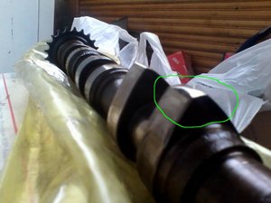

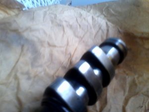

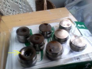

    Кстати, у кого сильно тарахтит двигатель, проверьте состояние валов и гидриков. Такие явные огрехи как у меня можно увидеть просто сняв клапанную крышку. У меня тоже думали сначала на ГНЦ. Тарахтало сначало только при старте секнуд 10. А в дальнейшем и постоянно.
    После замены валов с гидриками тарахтение исчезло.

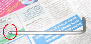

    Помогите, хочу поменять маслонасос. Для снятия картера нужен ключ шестигранник, на форуме фольцваген клуб есть отчет, но они не пишут какого размера этот ключ. Хочу сразу его купить чтоб потом не бегать. И есть ли смысл использовать с шаровой головкой или обычный? Якобы им удобнее снимать болты которые через проточку маховика достаются.

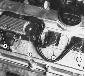

    ЧП случилось. Отдал брату машину чтобы двигатель на автомойке помыли, так как планирую поддон снимать для замены насоса, грязищи там немерено. Звонит, не заводится говорит. Сам провозился, ничего не смог сделать. Свечи сразу заменил - ничего. Вынул после 2 свечи 1 и 2 цилиндра и воткнув ВВ провода положил их на двигатель. Кручу. Помощник говорит что на 1-ом есть на 2-ом нет. Снимаю ВВ провода, меняю местами. Снова кручу. Говорит что на обоих есть искра. Собираю, завожу - ничего. Свечи мокрые, бензин идет, меряю давление бензина при включении зажигания - около 4атм. Гуд. При заводке почему-то не померил. Подключаю комп. Были ошибки, стер, больше не появлялись. Была еще ошибка на климе - 01206 нет сигнала момента зажигания и 27-10 - недостоверный сигнал спорадическая. Ее тоже стер, но потом сразу появилась, потом еще раз стер и больше не появлялась. А двигатель так и не заводится.

    Тут в одном мануале нашел фото катушки зажигания и как подключены провода, вот млин, а я не так подключил. Точнее как получилось: до меня еще на автомойке пытались завести, снимали свечи, продували, ну и похоже что провода 1 и 2 цилиндра перепутали. Я же когда позже пришел не придал этому значения. По мануалу на фото 3-1 и 4-2, а у меня было 4-1 и 3-2. Завтра проверю, сейчас возле автомойки стоит она в одиночестве.
    Но всеравно же должна пару раз чихнуть или вроде того. Помню когда еще только начинал, при замене свечей перепутал провода на 1 и 2 цилиндры. Но она завелась, правда троила, двоила, но работала.
