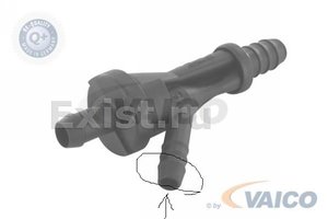

    для чего этот клапан?
    Всем здрасте!!!! Подскажите для чего данный клапан и должен ли продуваться этот канал?
  5. Sup76
    Sup76 Завсегдатай
    27 янв 2009
    561
    A4/B5 1.8 ADR 98г.
    Иеххх. По этому клапану тут поэмы сложены. Все размусолено что и как. Продуваться должен немного, с усилием. У меня он развалился, что не удивительно, за 16 лет то. Взял новый и не парюсь. Не оригинал, стоит не дорого.

    058133753B эжекционный насос...

    Вот, проверял по этой методе:http://www.audi-club.ru/forum/showthread.php?t=184146

    У нас за него 1700 рупий просят!! Жаба давит!!:cry::cry::cry::cry:

    Коли так -взял-бы да почистил,дел на 15 минут.

    Пробовал, отросток забит гаглухо!!!
