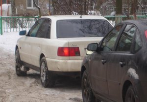

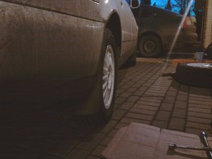

    Ну так-то не на 10 мм, а на все 12,7 мм)
    Спасибо, будем пробовать)
    На счет волков - согласен на все 100%!
    Имеется в виду, без проставок?
    Вот фоточки, хоть и не лучшего качества, на новых 6J ET45 и на 7J ET35.

    1.178
    а4 авант 1.8т 98г
    с проставками

    Понял) Будем пробовать, спасибо за советы!))
