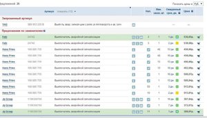

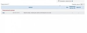

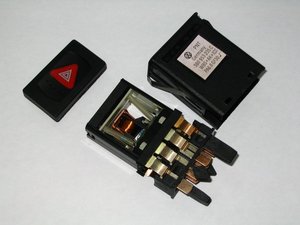

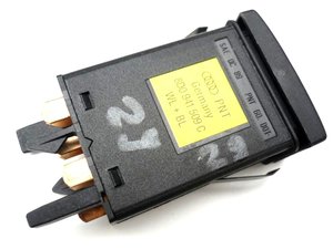

    Блин, задолбала эта помойка. Звонит жена, говорит поворотники не работают. Предохранители в порядке. Лезу под торпеду, реле нету. Два букваря не дают никакой информации. Залезаю в интернет, реле интегрировано в кнопку аварийки. Екзист говорит что реле уже не выпускается. 111.jpg
    222.JPG При этом такого же плана релюха на пассат, экзист выдает хренову тучу заменителей. 333.jpg 4444.jpg
    Я еще не разобрался с реле стеклоочистителей, которое на прерывистом режиме иногда не выключается, его тоже не выпускают, а тут опять.....

    Главное не отчаиваться:) я на свою заказывал реле поворотов Vemo. Номер подсказать сейчас не могу, но все работает норм. Пока ждал заказ, чтобы
    обозначать повороты не руками из окна, замкнул в фишке аварийки верхний левый контакт с предпоследним с низу в правом ряду. При этом повороты работают но не моргают. Есть фотография этой фишки с перемычкой (в телефоне) , но не получается ее скинуть на плншет, с которого пишу сейчас. С реле стеклооч. тоже была проблема- взял на разборе (500р) - поменял и забыл. Вот как то так:nod::hi:

    Да я не отчаиваюсь,на ней жена ездит, у меня А6 в 45 кузове-совсем другой аппарат, на нее в несколько раз и времени и денег трачу.
    Реле разобрал, немного контакты подогнул, нашел темку на пассатовском форуме, вроде заработало.
