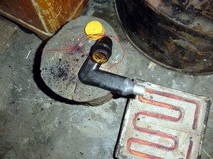

    Сегодня проверил впуск на предмет подсоса воздуха. Итог: дырка в патрубке от ДМРВ до Дросельной залонки- устранено на месте; и вот отсюда.

    патрубок сцука новый ставил. но все равно буду мыть заслонку.
