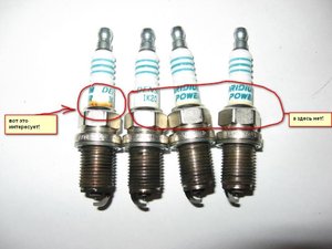

    сейчас езжу на свечах Денсо ИК20 (иридий). Есть желание поменять их. А вот на что менять??? не знаю. Причина - язычки от продувки вокруг изолятора, или это не есть показатель к замене?

    У меня свечи оригинал, на 3м цил. такая же фигня. Свечка эта самая светлая по цвету-белая, остальные светло серые. В этом же цилиндре "сидит" ошибка по детонации. Может как то это связано?:shock:

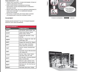

    не могу сказать, возможно потихонечку и "шьёт"... кароч муки выбора пипец... Года четыре назад (когда у меня еще сотка была), брал Денсо Платинум... оч качественные были свечки. А сейчас их снали с производства, заменив линейкой Никеля К20ТТ для наших моторов. Но они не айс скажем так, тоже продуваются по изолятору...
    вот у меня уже два комплекта. Пробег от 1-й до 3-х тыс.км. Какой где я уже запутался, в принципе можно один собрать, но иридиевые ведут себя вроде как лучше по ощущениям.

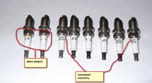

  18. Лёхан
    Лёхан I'm here for a long time
    10 янв 2007
    11.943
    Тунис
    A6
    Зря ты Олег заморочился с этим пояском вокруг эзолятора, он кстати легко удаляется тряпочкой с растворителем 646.
    Это всего лишь ... Коронный разряд - это явление, часто наблюдаемое вокруг изолятора свечи. Воздух, окружающий свечу, становится сильно ионизированным, что ослабляет изоляционные свойства. Возникает частичный электрический разряд, который создает слабо голубое свечение вокруг свечи.
    Оплетка провода свечи со временем отвердевает, что ослабляет плотность крепления колпачка крышки и изолятора, и увеличивает вероятность разрядного напряжения.
    На выкрученной свече часто можно видеть окрашенную часть поверхности изолятора, которая выглядит как подтеки газов между металлическим корпусом и изолятором. Эту окрашенную часть принято называть "Коронным пятном". Оно возникает в результате того, что частицы масла в воздухе вокруг изолятора притягиваются коронным разрядом, заряжаются, а затем приклеиваются к поверхности изолятора Коронное пятно не вызывает ухудшения работы свечи...

    кста.. продаваны свечей этих (официальные дилеры то бишь), сильно в грудь себя пинали, что типа К20ТТ пришли на замену платиновых и превосходят их по многим показателям. Хотя по конструктиву платиновые больше напоминали иридиевые, центральный электрод был помоему тоже 0.4 мм. вот я и думаю, мож у другого производителя поискать аналог?
    немного погуглил и вот что нашел, в каталоге Денсо за 11-12 год свечи К20ТТ не подходят для Ауди))

    Че и мне тоже тогда успокоится? А как же ошибка по детонации именно в этом цилиндре и свеча белая? Никак не связано?
