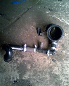

    аддитив был -9, мульт -1,6. Патрубок старый,т.к. грибок очень не надежный, но переделал схему немного(по примеру в этой теме): вместо грибка - обратный клапан(30р), а до него -тройник на эж. насос(100р), + новые шланги с хомутами, все работает как положено.

    обратный клапан вакумный(угловой) от 8ки, а тройник от 10 системы охлаждения, + шланги и хомыты разных диаметров набрал, вечером фотку этой системы могу показать, пришлось много подгонять ибо места мало очень. Поставил это все месяц назад, расход упал на литр.

    ДЕЙСТВИТЕЛЬНО!!!!!!!!!! Просим подробно расписать применённую тобой схему обхода покупки патрубка ДЗ за 2000 рублей!!!!!

    И сколько именно расход сейчас у тебя? Слапан и тройник сфоткай поподробнее... номера католожные их есть у тебя? СПАСИБО!

    фотки в студию!!! :beer: а то я уж чуть было патрубок не заказал! надоел мне этот аддитив (-13) :mad:
