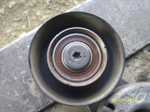

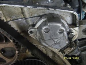

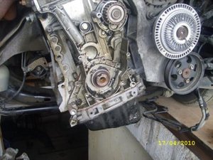

    Случилась неприятная вещь вчера вот фотки, маленький болтик. а столько горя наделал.

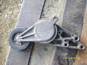

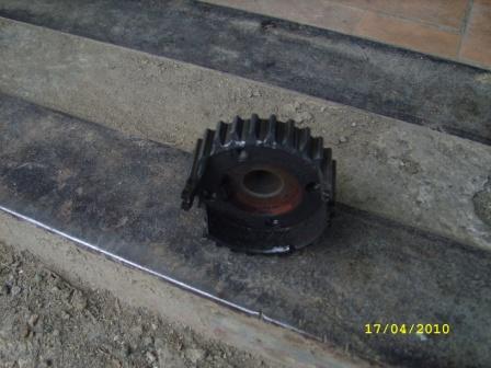

    И еще вопросик продается ли отдельно подшипник вот этот, может кто сталкивался и шкиф.

    Сочувствую,а почему он отвернулся? Его недавно трогали или как?

    Знаю точно что мне его меняли. На прежней А4, ADR. Но номер подшипника не скажу..не знаю.

    Я собирал мотор 60 тыс. назад, может и моя ошибка.(собирать буду обязательно на фиксатор резьбы посажу) Насчет ролика наверное возму полностью фирмы INA. Подшипник найдешь а шкиф уж точно не найдешь.Как думаете этот крышка с дыркой варится.
