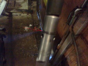

  17. nik37
    nik37 Участник форума
    18 дек 2011
    165
    Allroad 2.5 TDi
    Вот, что за кольцо на форсунке?

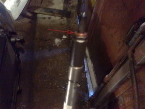

  18. nik37
    18 дек 2011
    165
    Allroad 2.5 TDi
    Вот это кольцо тоже менять?
  19. S_S_V
    S_S_V Участник форума
    9 мар 2009
    219
    Allroad TDI2.5V613
    Первая и есть медная шайба ,второе уплотнительное резиновое кольцо И то и это меняются при снятии и установке форсунок
    Номера их для заказа я выше дал
    А вообще если бы через медное кольцо секло ,то видно было по кольцу
  20. nik37
    18 дек 2011
    165
    Allroad 2.5 TDi
    Ясно спасибо. Получается не в них дело? Надо делать пневмотест.
