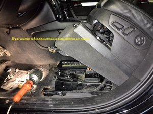

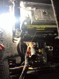

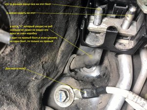

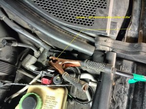

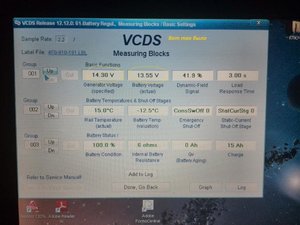

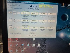

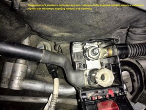

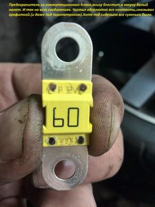

    Нашел я сегодня пропавший Вольт. Кидаю хороший медный провод от + из под капота на + на коммутационном блоке(здоровая пластина на ней висит пиропатрон).
    Даже искра проскочила как при подключении зарядного.Мерю напряжение под капотом 14.5 вольт , на акб 14.05,снимаю провод опять падает до 13,55. Давай искать где хреновый контакт. В коммутационном блоке все раскрутил ,смазал,собрал- не помогло. Полез опять к клемме под капотом. Прошлый раз не снимал коробку,этот раз дай сниму все. И тут вижу! Екарный бабай -третий провод! Как раньше не видел его не знаю!Прикинул все провода на него, шевелю туда -сюда ,мерю на нем 14.5 вольт. зачищаю болт к которому он приходит,соединяю все назад и пошла зарядка. :rock:!
    До меня мастера кинули все на задний болт.Неправильно! Если уж и кидать,то только на передний(пластина только так не задействована).А так как нужно коробку ломать чтобы кинуть их на задний,я так делать не стал ,хорошо зачистил ,смазал и собрал все по-заводскому на два болта.
    Забыл- по амперам в 004-1 было 7-8ампер ,стало15-17.

  11. SlasheR
    SlasheR Живу я здесь
    2 июл 2015
    3.272
    Q7 4M 16
    Димон23101977
    спасибо ! отличные пояснения и фотки :thumbup:

    А я повесил оба провода друг на друга на болт, который ближе к салону, значит лучше все вернуть в исходное состояние... Хотя у меня Generator voltage 14,80, a batery voltage 14,60 показывает.
