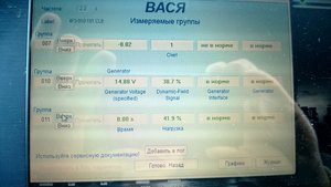

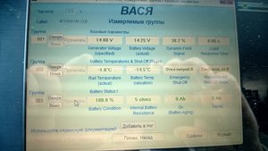

    Так как неисправный аккумулятор особо не является пассивным потребителем, то есть не создает нужной нагрузки по цепи, поэтому напряжение и будет 14,8. Подкинуть другую акб и посмотреть. Замерь напряжение простым вольтметром в прикуривателе. Если 14,8 там точно акб мертвая

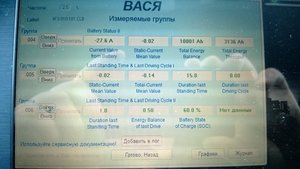

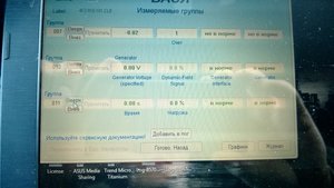

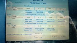

    Balbes_ порассуждаем?
    Утром ... это я не заводил

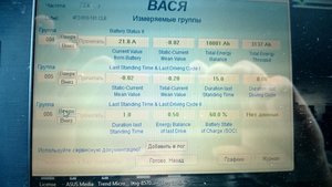

  3. Alex2509
    Alex2509 Живу я здесь
    16 окт 2011
    3.602
    Q7
    Это завел ... какие мысли?
  4. Balbes_
    Balbes_ Живу я здесь
    17 янв 2013
    2.513
    Q7 4,2 TDI 2008
    Если честно, не понял, что тебя смущает в этих показаниях?
  5. Alex2509
    16 окт 2011
    3.602
    Q7
    вот и я не пойму .... но она заводится "из последних сил"
    6-й канал 3-е окно ? Зарядить просится?
    4-й канал 4-е окно не маловато?
  6. Balbes_
    17 янв 2013
    2.513
    Q7 4,2 TDI 2008
    Уф, я думал тебя скачки с + на - в зарядке в 4-й группе настораживают... :)
    АКБ, скорее всего, 1 год. Не угадал?
    Да, просится зарядить. Ты, например, покатайся и потом посмотри энергобаланс за поезду. Так будет более информативно. Скорее всего, как ранее у одного из соклубников, получится типа за 3 часа не более 5Аh + к текущей емкости и, если учесть, что каждый холодный пуск - 4-6 Аh, то это "баш на баш", т.е. катаясь по городу заряженность не получить, надо заряжать зарядником по нормальному...

    1,5 года .... ок будем посмотреть .... спасибо!
  8. Balbes_
    17 янв 2013
    2.513
    Q7 4,2 TDI 2008
    :) или около того...
    Когда зарядишь АКБ эти числа в 4 группе (3 и 4 поля) не изменятся.

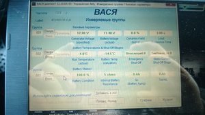

  10. Alex2509
    16 окт 2011
    3.602
    Q7
    да они меня не так беспокоят .... больше интересует 6-я группа 3-е окно
    п.с. чудеса .... сейчас вышел после ночной стоянки с пол оборота как новый хотя сегодня холоднее чем вчера .... видимо акб вчера испугался когда я ему сказал су..а выкину тебя :D
  11. Balbes_
    17 янв 2013
    2.513
    Q7 4,2 TDI 2008
    А что тут беспокоиться, надо заряжать...
