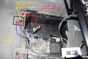

    Прислушался к критике, поменял место контакта доп.массового провода от Аккума:

    #1948 БЕГИмот, 10 янв 2016
    Там болт и к нему гайкой клемма массового провода от Аккума.
  9. Димон23101977
    Димон23101977 Участник форума
    22 янв 2014
    105
    Q7 4.2FSI
    Так,значит этот "минус" с перемычки идет на блок менеджера,так?Блок менеджера работает по принципу токосъемных клещей,так?А если у тебя доп провод стоит с "-"акб сразу к кузову ,то не обошел ли ты менеджер стороной?
  10. Димон23101977
    22 янв 2014
    105
    Q7 4.2FSI
    Это да.Просто не помню,c акб минус на перемычку,а с перемычки на менеджер и на кузов. А вот сама перемычка, черным болтом полукруглым, вроде до кузова не касалась?

    Ты имеешь ввиду перемычку которая на верхнем фото пост #705 ?
  12. Димон23101977
    22 янв 2014
    105
    Q7 4.2FSI
    #1952 Димон23101977, 10 янв 2016
    вернее не болт на кузов не шел ,а он не цеплял это соединение до кузова или цеплял?

    Верно глаголишь. Минус от АКБ на массу НЕ усиливается - все равно, что выкинуть энергоменеджер.
    Да можно даже в 004-1 группе в этом убедиться - менеджер перестал мерить ток.
    п.с. некоторые блоки не прощают ошибок, это не тот случай, но все равно поаккуратней с силовой проводкой!

    Тогда этот провод кинуть до перемычки,хуже не будет,исключаем плохой контакт на обжиме провода.Его бы обмотать чем -нибудь.Мало где коснется или вода ,соли- будет опять мимо уходить ...

    Следуя этой логике, нужно дублировать и минусовой провод энерго-менеджера, а вдруг там плохой контакт? Честно говоря думаю это всё уже лишнее, в моторном отсеке массовый провод дублируют понятно, агрессивная среда, грязь, соли и т.д. В салоне, достаточно обслужить контактные поверхности и тщательно покрыть токо-проводящей смазкой. ИМХО.
    P.S. Кстати тут на форуме описывалась ситуация когда из за влаги, сильно окислялись контакты в разъёмах подключения самого энергоменеджера, так что при обслуживании тоже не мешало бы проверить.

    Там вибраций ноль - нет смысла усиливать 50-ый провод, достаточно просто зачистить контакты.
    Второй момент - предусмотренное ручное аварийное отключение АКБ в случае серьезной аварии не сработает - ток течет по другому проводу.
    Третий момент - 0.4В падения при трети нагрузки на генератор (60А) это уже лучше, но все же не идеал - На каждые 150А падает 1В, а это около 4В при старте - очень много. Бьюсь о заклад, стартер крутил средне, ибо до него доходит не больше 7В. Надо искать плохие контакты.

    Ладно, ладно уберу.....
    P.S.: сегодня демонтировал эту доп.массу под настойчивые требования общественности!

    Хотя вот что то я уже и усомнился.:shock:
    Пиропатрон отключающий питание при аварии, находится в в коммутационном блоке АКБ, и отстреливается скорее всего минусовой контакт идущий с этого блока на кузов (или плюсовой). Ведь штатный провод идущий с АКБ на кузов при аварии ни куда не девается, остаётся на месте, при этом отключается питание стартера и генератора. В этом случае дублирующий провод с АКБ на кузов не играет ни какой роли? Или я что то не правильно понимаю?
