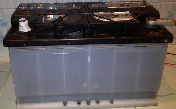

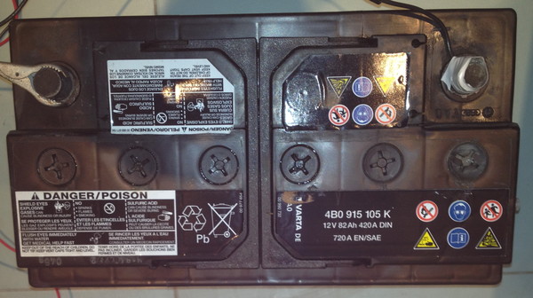

    у меня тоже плохо крутило. 2 дня был в командировке, сегодня -18утром. крутил стартер секунд 5-7. при этом напругу показывало около 8Вольт, вся приборка и дисплей бортового компа даже погасла когда заводил. но завелась. решил сейчас снять - зарядит.
    добавил фото.
    уровень электролита чуть выше мин.
    батарея 82А. стоит клеймо ваг и кольца.
    а так это варта
    где смотреть дату выпуска?
    может он как машина с 2004г?

    Хорошо, что фотку сделал старой. Теперь точно знаю, что в оригинале Varta. Надо только расшифровать, какой именно тип. А то этих Варт всяких разных существует и отзывов много отрицательных. Не исключаю, конечно, что хлам только на наш рынок идет. Возможно, на конвейере понадежней варианты.
    Кстати, рассмотри, плиз, для истории дату изготовления твоей старой батарейки. Сколько же он прошла :hi:?
