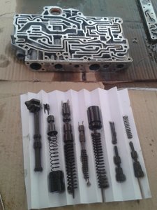

    Короче снял под вечер гидроблок или как его там, разобрал, все чисто, в сеточке круглой было много, то ли мусора, то ли крошки металлической. Клапан один подклинивал, снял его, а на нем задиры глубокие, вытащил, почистил, продул, собрал, залил масло и хоппа, а масла не хватает, сссука, вчера литр остался, а сегодня нет его ваще, даже на кончик пальца не цепляет. Теперь первая не буксует, теперя ссука буксует третья, и такое ощущение , что задняя тоже буксует, пинки с 3 на 4, а с 4 на 3 даже не пинок, а удар! Ошибок по прежнему нет. Лан пошел спать, всем удачи.

    Вот он гаденышь!

    Масло с сальника ГТР не бежит ? Если бежит, то плохи дела... а гидроблоку Ж...а)) Я бы такой не стал ставить. На магнитах в поддоне много стружки было?
    Да и по хорошему нужно снимать акпп, вскрывать и дефектовать ее. Чистка гидрооблока: мертвому припарка. Тем более с теми повреждениями что на фото.
    Ну а по результатам дефектовки уже думать, чинить эту, или вкидывать контрактную.

    А по акпп хз.. чудеса какие то... но судя по всему жить ей недолго осталось.. да и гидроблок судя по фоткам мертв. + неизвестно что с соленоидами.

    Я гидроблок с такими повреждениями, вообще бы ставить не стал на машину.

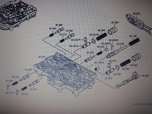

    Скорее всего не правильно поставил демпфер и пружину пакета А, должно быть так 20150206_094527.jpg а по схеме не правильно

    У меня плунжер средний, 4й по счету подклинивает, может в нем проблема, может на горячую вааще колом встаёт?
  20. tigrus
    tigrus Новичок
    14 май 2012
    52
    Allroad 2,7bt акпп
    Это как раз плунжер переключения с 5 на 4 скорость, он так и называется Traction Valve 5-4. Все поршеньки должны двигаться в теле под своим весом свободно без заеданий
