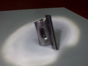

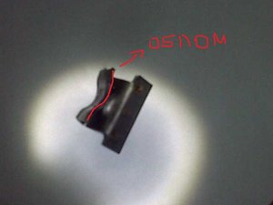

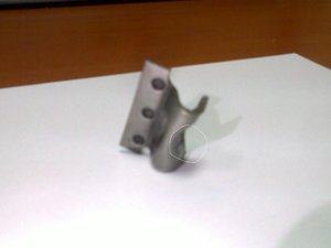

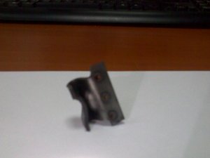

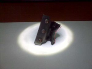

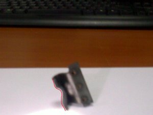

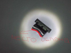

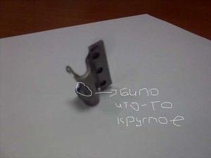

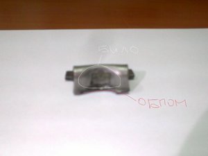

    ну что ж, купил я все для замены масла АКПП, довольный съездил к мастеру, слил со своего автомата , не знаю каких годов жижу болотного цвета( серо зеленую) не пахнувшую гарью,жидкость, и залил литра 3 G 052 162 A2 , откручивая поддон , обнаруживаю что то типо кронштейна, обломленного неизвестно когда и со следами ударов, так же на поддоне,есть следы ударов ,чего то круглого, замена масла, фильтров и прокладки принесла плоды, стала переключаться как прежде, но 4 передача не включается ни в какую, и плавают обороты.... за качество фото простите, на телефон фоткал( красным пометил место оболома, белым удары чего то круглого):help::hot:

  17. Edundark
    Edundark Участник форума
    23 май 2012
    119
    A6(4A,C4)2.6V6 94г
    я так понял это кронштейн, но откуда он откололся? и кто по нему так бить мог ????:shock:
  18. CHENCHO
    CHENCHO Старожил
    27 мар 2009
    10.254
    лисапед
    Честно говоря не знаю откуда эта железячка. АКПП никогда не разбирал.
    По не включению 4 передачи-у меня лежит АКПП с такими же симптомами. Не включалась(вернее включалясь, но с большим опозданием) с 3 на 4тую.
  19. Edundark
    23 май 2012
    119
    A6(4A,C4)2.6V6 94г
    Это кронштейн по коробке их всего два, по эльзе смотрел, но вот она ли всему виной? что то мне кажеться надо там все чистить, масло настолько убогое было просто жуть(((((( я уже как паралитик к каждому шороху и к каждой вибрации прислушиваюсь:locked_up:
