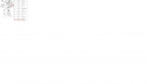

    Где этот кронштейн стоит?
  2. Edundark
    Edundark Участник форума
    23 май 2012
    119
    A6(4A,C4)2.6V6 94г
    вроде он..... но не факт

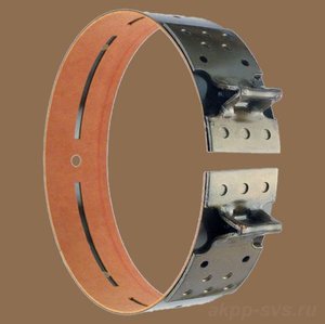

    Судя по фото у тебя в поддоне предмет маленький. А №19 он намного больше. Железка что у тебя в поддоне нашлась, очень похожа на ушко тормозной ленты.
    Но честно говоря я АКПП никогда не ковырял.

    Вообщем если это от тормозной ленты-готовь бабки. Никакими заменами масла, промывками гидроплиты это не вылечишь. По симптомам очень похоже. Обычно при обрыве или износе этой ленты не включаетса(или включаетса но с ударом) R.

    вынесли вердикт в 45 тыс, кронштейн с тормозной ленты....
