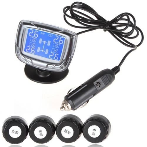

    а мне нравится )))
    Закажу еще и этот :thumbup:
    температура и давление в шинах :wink:
