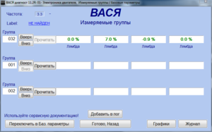

    В 032 у меня на ХХ (-0,3) под нагрузкой (-3), т.е. картинка такая
    [-0.3] [-3.3] [-0.3] [-3.3]. Я небольшое обогащение сделал...На бензе всё по "0". Я только по этой группе газовую карту и корректирую.

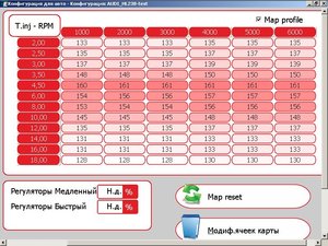

    Газовая карта у меня в виде таблицы, а не графика. Я тебе скрины скину лучше. И к тому же (глянул график) у меня нет зависимости газ и бенз. времени впрыска в виде графика или еще как либо. Просто могу смотреть разницу в окошке и все. А таблицей у меня в программе задаётся поправочный коэфф. для газа (абсцисса-обороты \ ордината - время впрыска\ пересечение оных - коэффициент, который я ручками и подгоняю).

    Как переобогащение обнаружил? По 031 группе? Не подскажешь при тапке в пол 032 группа вообще учитывает или в ней учитываются только при частичных нагрузках?
  11. Guru
    Guru Старожил
    11 апр 2004
    6.616
    Латвия
    Audi Q5 1G Sline 2,0 TDI q.
    Не..смесь в +25 убегала (по 32 группе)
    При тапке в пол - лямблда регулирование отрубается.

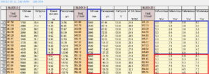

    Если не подливать газ то так. Ретард в картинках:) Синим газ, красным бензин(95-ый)
      71 КБ
      52
      25,7 КБ
      49

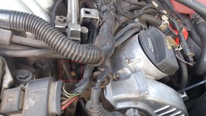

    Поменял прокладку под масленным радиатором. Проблема была не в ней. Сегодня опять налило масла ....
    Еще раз внимательно осмотрев все увидел свисающую капельку масла прямо на пыльнике который на масленный датчик надевается (белый такой). Выходит дело что всетаки из под датчика масло хреначит?? На жигулях 08 я помню было такое что датчик пробивало наквозь - здесь такое может быть или поливает из места стыка с блоком? Или откуда еще рядом с датчиком может лить- там вроде нет больше ничего?
  19. Guru
    Guru Старожил
    11 апр 2004
    6.616
    Латвия
    Тут тоже самое...Текут датчики бывает..
