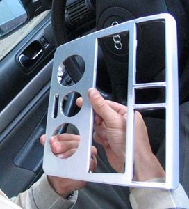

    в дырке для магнитолы откручиваем пару болтов и выковыриваем лицевую пластмаску... далее все на картинках.
    Греть эту пленку упарился... так что особых изысков не увидите :)
    с пленкой пластмассовый нож прилагается - пузыри разглаживать, удобный инструмент. вроде акуратно легла.
    маленькие кнопочки лучше вообще вырезать не загибая края - лучше аккратно разгладить по лицевой части и что б в дырке краев панели не было видно... остальное кнопки сами спрячут.

    пленку раза три отдирарал - плохо ложилась.. на 4-й наловчился. Короче если сразу не легла, можно несколько попыток использовать, нормально клеится и не коробится.
