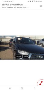

    Машина без фар едет. На Американском форуме прочитал, что все Premium Plus идут Full LED... у нас машины, что продаются американцы, визуально похожи на ксенон.
    Какие вообще фары на ауди Q7 идут? Если честно, плохо в фара разбираюсь.

    Первая ксенон

    На второй машине матрица или это обычный Full LED?

    Это Full LED? Но не матрица. Всё верно?

    Все верно
