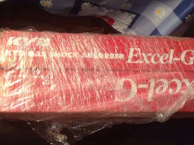

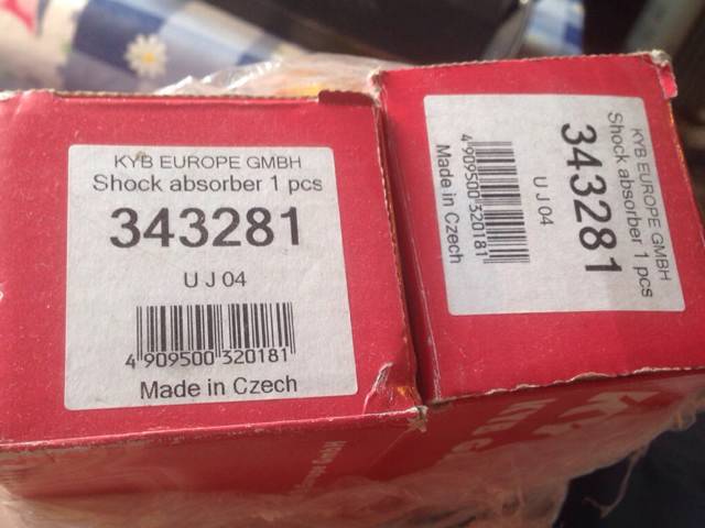

    У меня есть два абсолютно новых задних амортизатора на а6с5, заказанные по ошибки на моноприводную машину вместо кватро. Надо кому? Подвеска стандартная, не заниженна и не для плохих дорог. Если интерес есть, завтра скину номера амортов и фото.

  13. blast
    blast Участник форума
    22 дек 2011
    485
    4BC5, BDV, Q, '02
    Как и обещал, вот виновники торжества:
    Продам за 100$ оба.
