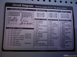

    Поставл Witson W2-9751A неработают задние калонки и саб,что делать подскажите!!!

    как подключал, вместо чего ставил (штатная) ? скорее всего не подключил управление усилителем, вначале темы об этом уже говорили

    Да вместо штатной концерт 3.Все подошло разьем в разьем но увы!

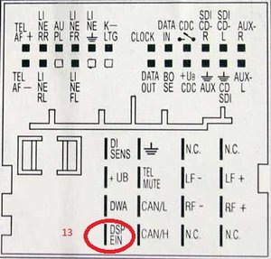

    разъемы на китайце совпадают с китайцем на картинке
    если да то смотри оранжевый провод должен быть на клемме разъема обведенной красным (управление усилителем), еще в настройках майфуна должно быть on на против amp control.

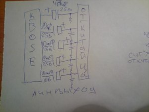

    #2277 u30000, 24 дек 2012
    Большое значение имеет классность карты. не менее 4-того.
    Линейный выход.
    Вот решение по постоянной составляющей (бухи-бахи).
    Простая ёмкостная развязка.

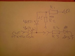

    А это - вариант решения проблемы с раздражающей меня подсветкой кнопок, отключающейся при выключении аппарата при включенных габаритных огнях
    и нерегулируемой яркости свечения подсветки (не по православному как-то получается).
    Если честно, ещё не включал, как включу, будут корректировки и фотки с описанием, что ды как и куда пихать, где лучше брать и как мастырить.
