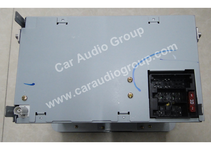

    У меня есть ЕЛм 327, скажи какие комнды нужны для терминала? что бы елм начал в реальном времени через терминал выдавать сообщения из сети кан.
    К стати судя по распиновке магнитолы, кан шина интегрированна в майфун.
    И кан эмулятор не требуется.

    ну тут одной командой не обойдёшься, нужен циклический скрипт
    вот этого не понял
    кан шина это только название, на самом деле это сеть и каждое устройство этой сети кидается пакетами в соседей. почему как думаете магнитолы VAG группы без кан шины и отрубаются через 30 минут работы (некоторые через 60), не регулируется подсветка, не врубаются сами при включении зажигания, не работает блютуз? да потому что ECU шлёт в сеть данные, основываясь на них остальная переферия врубает или отрубает функции. мультируль и магнитола это тоже сетевое окончание, как и аирбэг, как и климат и т.д. и т.п.
    а теперь вернёмся к нашим баранам моя магнитола не восприняла симулятор для symphony2, немцы сказали что симуляторы symphony2 и RNS2 отличаются только разъёмами
    спрошу немного по другому или с другого конца.... : чем отличаются CAN 1.6 и 2.0? какой CAN у symphony2, какой у RNS-E?

    Все в одну кучу сваливаешь и даже не понимаешь о чем я тебе пытаюсь сказать.
    Во первых устройство которые подключены не только "кидаются" сообщениями, но так же и воспринимают сообщения. Для того что бы организовать сеть кан достаточно двух устройств. Одно из которых также должно являться шлюзом. На ваге это функцию выполняет щиток приборов.
    Так вот когда включен замок зажигание щиток приборов шлет сообщение в сеть о том что зажигание включено. Те устройства которые должны включаться при включенном зажигании беря это сообщение из сети включаются... В том мафоне который на фотке замок зажигания и подсветка реализованы по кану, может еще чего мафон может "видеть" по распиновке этого уже нельзя сказать. Так вот кан эмулятор требуется в 2х случаях. Когда в машине нет шины кан, и когда в машине кан есть, а подключаемое устройство не имеет кан шины. В обоих случая кан эмулятор выполняет конвертацию аналогового сигнала в цифровой. Разница только в назначении либо из цирфы аналог надо преобразовать либо наоборот из аналога в цифру.
    Теперь вернемся к баранам. Судя по распиновке у тебя майфун уже с встроеной каншиной. Говорил уже об обратной совместимости.
    Этот майфун, куда бы ты не воткнул если в машине есть кан, то майфун замок зажигания видеть будет. И не важно кан 1.6 2.0 Я же тебе говорил об обратной совместимости стандартов.
    Далее на симфонии 2 и рнс-е кан шина одна и та же 1.6.
    Другое дело если китайцы "прешахматили" с стандартной ваговской распиновкой разъема и на пинах на которых должен быть кан, задействовали какие то другие сигналы. Такой вариант тоже нельзя конечно исключать, хотя он маловероятен.....
    Давай на чистоту в какую машину ты пихаешь эту китайскую балалайку.?
    На счет елм, каким боком в терминал скрипт вставишь?

    машина без кан шины впринципе, потому и ставлю эмулятор CAN, который в свою очередь и генерирует в сеть сигналы зажигания, освещения и скорости
    собран эмулятор на AT90CAN32
    да вот такой я извращенец) не ищу лёгких путей)

    Сложно понять китайцев зачем и для чего они сделали старый разъем на мафоне, который предположительно необходимо установить в машину где должен быть квадлок....[/QUOTE]
    не могу конечно за всех говорить, но модели Winca в комплекта 2 комплекта переходников для подключения модели ауди, один евро, другой .... догадался какой?!:)
  12. SergV
    SergV Старожил
    20 янв 2008
    10.318
    Audi Q7/4L/BUG/JXX
    не могу конечно за всех говорить, но модели Winca в комплекта 2 комплекта переходников для подключения модели ауди, один евро, другой .... догадался какой?!:)[/QUOTE]
    за 99$ сильно сомневаюсь что будет переходник.
