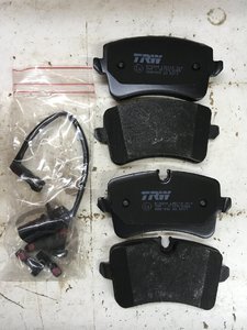

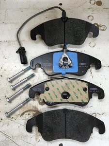

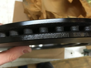

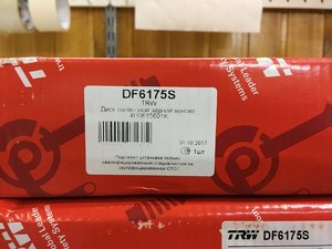

    человек слаб

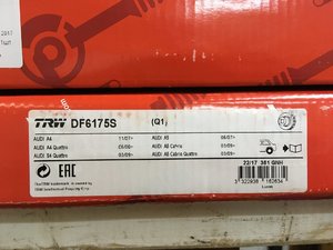

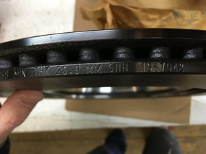

    решил не экспериментировать с мордой и купил оригинал (pr-1lj)
    а вот назад (pr-2ea) решил "скроить" и купил trw

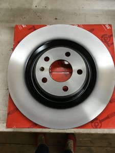

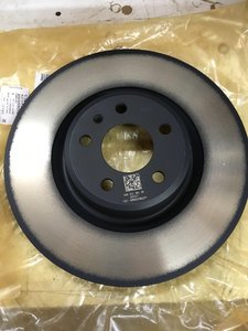

    По катологу идут диски 4G0 615 301 N, на фото 4G0 615 301 AB. Они одинаковые по размерам?
  9. mr_nivas
    mr_nivas Участник форума
    1 янв 2016
    190
    Allroad C7 3.0 TDI
    просто замена артикула с 1.1.2017
  10. Gora
    Gora Новичок
    4 авг 2008
    64
    A6 C7 allroad 3.0tdi
    Заказал. Спасибо. Просто почему-то они друг на друга не кроссируются. И цена с N 12т.р., а AB 7,4т.р.

    Подскажите пожалуйста по задним дискам А6С7Allroad 3.0TDI! с передними дисками разобрался от А6С7 не подходят (толщина диска на роуде(алроуд) 62, а у "не роудов" 52), взял оригинал(как и у вас), кому надо вот номер оригинала на роуд а6с7-4G0 615 301 AB.
    А вот с задними чтото не понимаю, подходят от А6С7 к нам на роуды? и если не сложно скиньте пожалуйста номерок дисков TRW что у вас на фото! спасибо!
