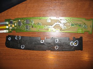

    Друзья, не осталось у кого ненужного 8E5 035 225 D? Припаял все оторванное, но индукционная катушка оторвалась так, что не припаять. Катушка как на этой фотографии
    Схемы в сети на него нигде нет, чтобы понять номинал и т.д.

    У меня есть но тоже катушка оторвалась!
      257,2 КБ

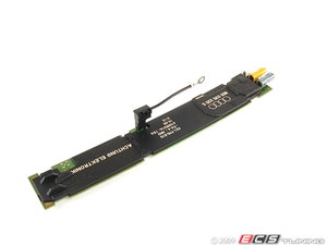

    Вот нашел альтернативу штатному усилителю 8Е5035225S, которая должна выдержать тепловые изменения окружающей среды:
    http://www.ecstuning.com/Search/8E5035225s/ES442359/
    У самого по ходу тоже ему кранты приходят. После включения обогрева заднего стекла вылезла ошибка 00858...
      36,6 КБ
      1.163

    Чет он стоит там дороже, чем оригинал в existe
