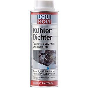

    герметик
    Залил я вчера в ОЖ все таки герметик! Мне бы только на большую землю выбраться, там подремонтируюсь :thumbup:
    Залил вчера в обед, сегодня утром глянул ОЖ в норме, обычно падало до минимума, да и парить перестала.
    И всё таки мне кажется что это теплообменник!

    по мануалу ? - залить в полностью прогретый мотор и дать поработать 10 минут.

    два раза лил.герметик радиаторов.второй-герметик для головок.похер печка работает.но течь не затянуло!хайгир.мать его

    Прошло 4 дня, ож норме, да и парить перестала!
    Буду менять радиатор теплообменника. Герметик всё таки помог, да и радиатор отопителя не забило ;)

    Много раз менял радиаторы печек после герметиков. При вскрытии там было что то напоминающее клей момент резиновый. При этом печка вроде работала. Но тепла того что было не давала. Половина сот забита.

    в радиаторе печке нету сот. Там каналы и они довольно широкие.
