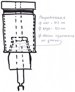

    Диамтр направляющей внутри 120 мм, а снаружи 123 мм. Диаметр обоймы амортизатора померять я не смог, т.к. трудно подлезть, да и на втором уровне направляющая перекрывает доступ. Кроме того, обойма (если это то, о чем я думаю) имеет изменяющуюся форму по длинне (примерно как на рисунке). Может смогу померять, когда буду устанавливать пыльник.

    Жаль, что не получается. На втором уровне примерно 96мм. Зато на рисунке хорошо видно, почему увеличивается давление в баллоне с каждым более высоким уровнем. Если бы поршень был строго цилиндрическим, то и давление от 1-го до 4-го уровня оставалось одним и тем же при постоянной нагрузке на баллон.
