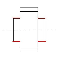

    Так же лопнула шестерня как у тебя! Так-же клеил и заметил что остался зазор, в том месте закусывает. Убрал клей, И НАБИЛ НА БОКОВЫЕ ВЫСТУПЫ БРОНЗОВЫЕ ВТУЛКИ, чисто случайно подошёл размер. Можно нарезать с трубки подходящего внутреннего диаметра. Шестерню стянуло на место, зазор пропал, и она плотно набилась на вал, БЕЗ КЛЕЯ!!!!
