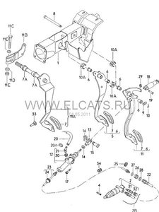

    ребят как главный целиндр сцепления снять?у меня уже нет терпенья!!!:icon_suicide:2 часа в непонятной позе снимал так и не получись!болты открутил,сланг снял,трубку тоже удолось целой снять,а вот от педали отсоединить немогу них********:hot:стопор отсоединил но шток не вылазиет:shock:как его вытащить?

    посмотри в экзисте конструкцию может разберешся:)

    Папробуи открутить болт (шток) хода поршня так будет легче мучеть шпильку если неполучетса придетса снематьцеликом рулевую калонку

    разобраться то я разобрался а вытащить то как?вот в чём вопрос!
    под номером 16 снял,номер 15 не могу вытащить:smile42:он там захряз походу дело!туда ещё хрен залезеш:hot: все на ощуп блин!!!немцы гады не могли по другому сделать!

    эт который под номером14? сначало хотел так снять но чет он не откручиваеться:shock:и у меня их там 2 почемуто

    Я всегда выкручивал шток вместе с цилиндром сцепления,а так как ты хочешь сделать- ни разу не делал.
    возможно,что палец не выходит от того,что он имеет выработку в виде лыски и поэтому там появились заусенцы,которые мешают выходу. В этом случае надо снимать всю конструкцию с педалями...

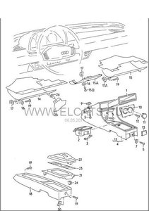

    понял какая пепельница деталь 2 и 3. и вот какая штука оказывается должна стоять где ручник. у меня ее нету.18

    2 это и есть пепельница, 3 - это крепление лампочки подсветки. А 18 я еще не у кого не видел... Может, у кого коробка автомат?

    Это точно на автомат!!! планка для двиджения кулисы вперед и назад. Присмотрись внимательно.Даже воздухоотводы под сидушки такие же.

    Да скорее всего. а я думал что ручник закрывает... ну ладно. нет я нахожусь не в Питерском направлении я живу в Сибири:)

    а по подробней немного можно?пробовал я этот шток открутить не получилось у меня:shock:гайка крутится а шток на месте стоит,как откручивать?:shock:нихрена не понял.....

    Гайка является контргайкой,что бы шток от вибрации не открутился! Ниже,ближе к цилиндру,на штоке есть шестигранник (или квадрат,я уже не помню),за который можно крутить шток ключём.
    Завтра буду в гараже,у меня лежит запасной цилиндр,могу сделать фото и короткое описание,что и куда крутить...
