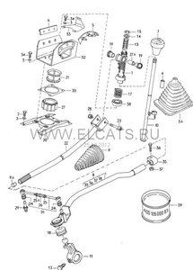

    #1528 a_tl, 25 окт 2012
    всем привет, порвался пыльник который на рычаг кулисы идет, тот что на коробку
    а ценник у него конский, кто как из положения выходил?
    на рисунке номер 9
  9. фуфик
    фуфик Завсегдатай
    12 апр 2011
    755
    100/43 1,6 78г.
    На разборках их миллион, подходит много от куда, например с пассата крокодила...
