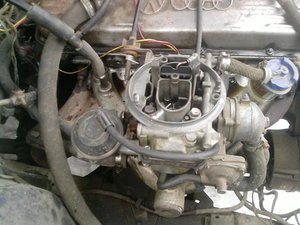

    Пирбург 2B2 или 2В5? Корпус мембраны возд заслонки пластиковый или металлический? В дроссельных заслонках есть отверстия или нет. В 2В2 на первичную камеру есть трубка эконостата (над возд заслонкой).

    А мне 5-ка больше нравится, я раньше на 4-х ступке на 4-й до 140 еле разгонялся, а сейчас 150 крейсерская скорость, а разгонял до 170, но больше не едет:(. Но с другой стороны целее буду, да и расход при 160-170 большой. Плюс роль сыграла установка родного карба 2б5: при том расходе - динамика совсем иная. Единственное что - не могу понять, для чего пластиковая вакуумная хрень, которая стоит на подогревателе? Она у меня ничего не двигает... Как она должна работать? Если у кого-то она в порядке скиньте фотки, плиз, как она у вас стоит и что двигает, может у меня там чего-то не хватает....:help:

    Какой у тебя движок? 5 цил на 140 только просыпается. А пластиковая хрень (Pull Down) вакуумными трубками подключаетя к задроссельному пространству, чтобы после первых вспышек в цилиндрах приоткрыть на определенный угол воздушную заслонку (чтобы не заливало)

    4-х цил. 1,8. при снятом воздушном фильтре я видел, что заслонка при добавлении газа приоткрывается. Это оно и есть?

    2B2 ,у меня их аж три штуки,корпус металический,в заслонках три отверстия если память не изменяет и трубка есть:)

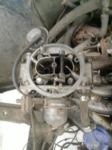

    Мой с виду похож, только если смотреть спереди на подогреватель воздушной заслонки, справа от нее круглая пластмассовая баклуша, о которой я писал выше. И трубка есть над воздушной заслонкой первичной камеры...Это у меня какой карб, а то на нем написано только 2б?

    А у кого есть лишний металлический круглый прижим корпуса воздушного фильтра к карбюратору?

    вот щас у меня стоит такой же только подогрев заслонки где он с верху кркпиться стоит пласмассовая хрень с проволкой внутри намонатой,ты про эту имееш ввиду?завтра если не забуду сфоткаю

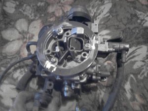

    у меня вот такой еще был,он не пошел у меня от фольца,не такой у тебя ?
