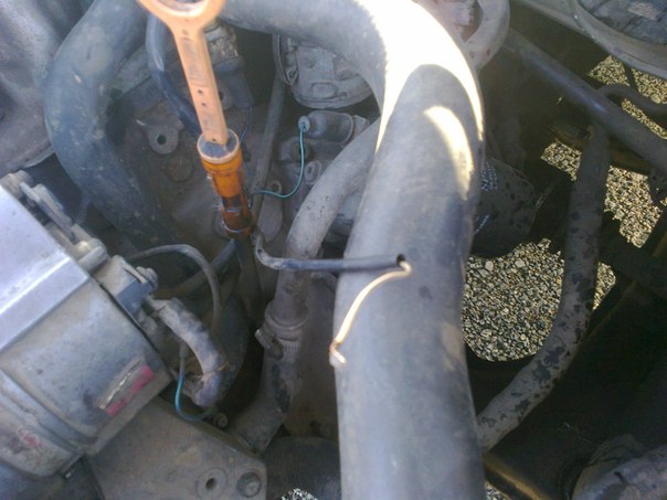

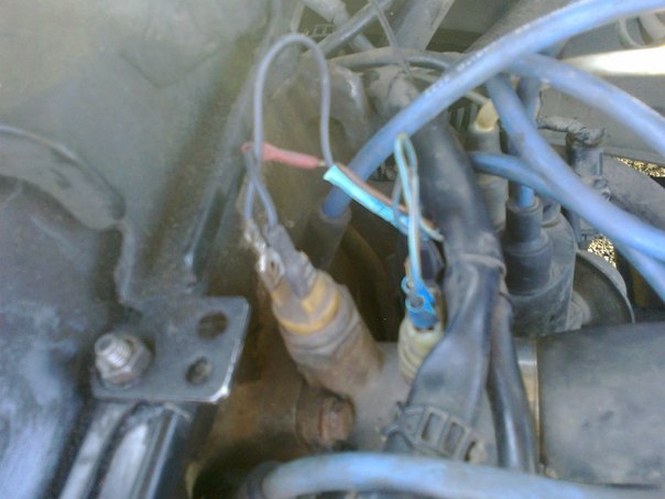

    80ка 89 г., PM.
    Неровно работает на ХХ; плохо запускается на холодную (со 2-3 раза); при резком нажатии на газ может заглохнуть - "захлебывается"; на горячую запускается нормально.
    Нашел какой-то не подключенный провод (белый с синей полосой):
    Верно ли подключены ДТОЖ? Какой из них на мозги?
    Датчик кислорода на 1 провод?.. Странно как-то.
    Поменял РХХ - особых изменений не заметил. Или после его замены нужны шаманские танцы?
